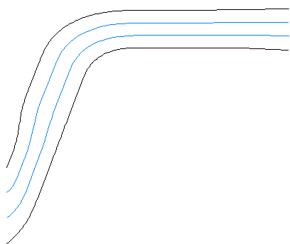

Wenn Sie beispielsweise mit diesen beiden Kurven beginnen:
Sie erhalten das folgende Muster, wenn Sie einen Bahnabstand von 5 verwenden:

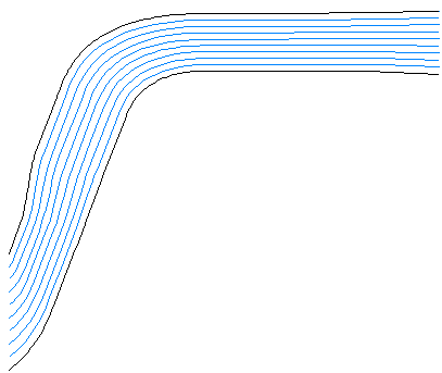

Sie erhalten Folgendes, wenn Sie einen Bahnabstand von 15 verwenden:

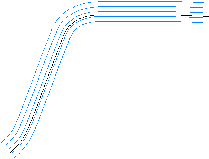

Mit einem linken Abstand von 10 und einem rechten Abstand von 5 wird das folgende Entlang-Muster für eine einzelne Kurve erstellt:
