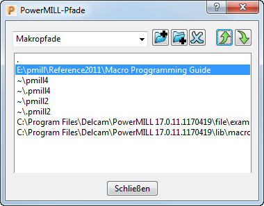

Wählen Sie zum Neusortieren der Pfadnamen in der Makroliste die Option Makropfade im Menü Makro aus. Damit wird das Dialogfeld PowerMill-Pfade angezeigt:
Wählen Sie den zu verschiebenden Makropfad aus (in diesem Fall E:/Pmill/Reference2012/Macros), und klicken Sie dann auf Nach unten verschieben.
Die Makropfadliste wird dann aktualisiert.
Wählen Sie Nach unten verschieben erneut aus, um den Makropfad weiter nach unten zu verschieben, oder wählen Sie Nach oben verschieben
aus, um ihn wieder an die ursprüngliche Position zu verschieben.
Klicken Sie zum Beenden auf die Schaltfläche Schließen.
