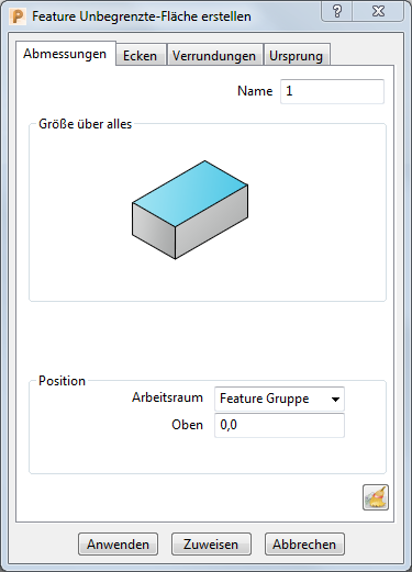

Festlegen von Bemaßungen für ein ungebundenes Flächenfeature
Name — Geben Sie einen Namen für das Feature ein.
Arbeitsraum — Wählen Sie aus, in welchem Arbeitsraum Sie arbeiten:
Oben — Geben Sie einen Wert ein, um die Position des oberen Teil des Features zu bestimmen.
Rücksetzen – Klicken Sie, um die Parameter der Featureerstellung auf die Vorgabewerte zurückzusetzen.
