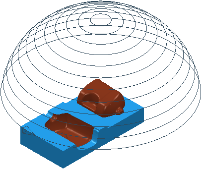

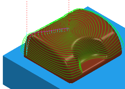

Verwenden Sie die Punktprojektionsschlichten-Seite, um ein kugelförmiges Muster auf das Modell zu projizieren. Der Mittelpunkt dieser Kugel ist der Fokus des Musters, der dann bearbeitet wird.
Art — Wählen Sie eine Art aus, um die Form des Musters vorzugeben.

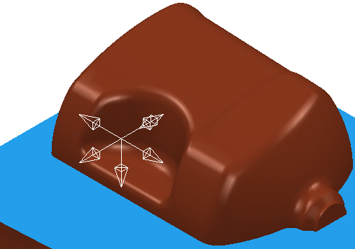

Position — Geben Sie die Koordinaten des Kugelmittelpunkts ein.
– Klicken Sie, um das Dialogfeld Position zu öffnen. Verwenden Sie den Dialog, um Koordinaten manuell einzugeben und Elemente im Grafikfenster zu lokalisieren.

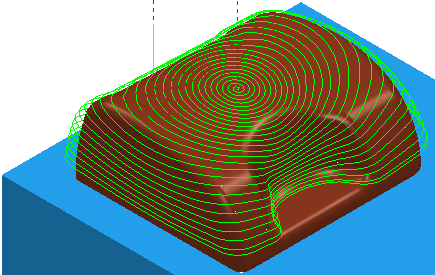

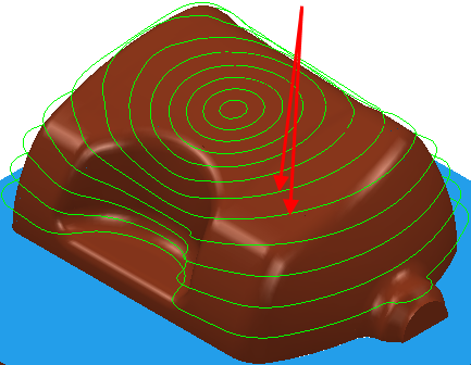

Winkelbahnabstand — Geben Sie den Winkel zwischen aufeinanderfolgenden Bahnen ein.
Vorschau — Klicken Sie, um eine schnelle Vorschau über die Projektionsform zu erstellen.
Zeichnen — Wählen Sie dies, damit das Vorschaumuster angezeigt wird.
