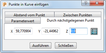

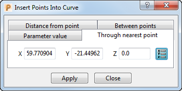

Durch nächstgelegenen Punkt
Wenn Sie die Werte X - 60, Y - -21 und Z - 0 eingeben und auf Anwenden klicken, wird dieser Punkt eingefügt:
und der Dialog mit den tatsächlichen Punktkoordinaten aktualisiert.
Anmerkung: Sie können das Dialogfeld Position verwenden, um die Koordinaten einzugeben oder einen Punkt grafisch auszuwählen.
