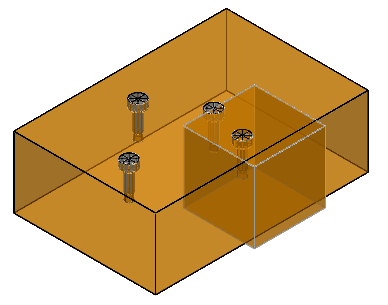

Das nachfolgende Modell zeigt eine einfache Baugruppe mit dem Namen Test:
So ändern Sie die Komponentendefinition für das PowerMerkmal
Die Geometrie der Komponentendefinition erscheint auf dem Bildschirm und der Baum der Komponentendefinition wird angezeigt:
auf der Ändern-Symbolleiste.
Das Volumenmodell wird wieder in die Komponente umgewandelt. Alle Objekte werden erneut angezeigt, und alle Komponenten mit der geänderten Komponentendefinition werden aktualisiert.
