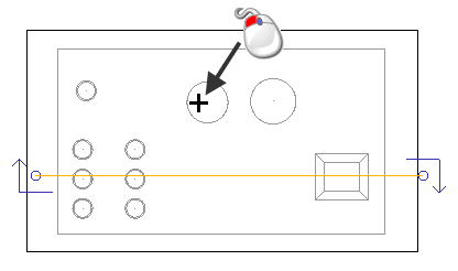

- Wählen Sie den Modus für das Erstellen der Schnittlinie aus:
- Wählen Sie die Schaltfläche Merkmal-Erkennung einschalten
 aus, um eine Schnittlinie durch Merkmale zu erstellen.
 ab, um eine Schnittlinie durch Punkte zu erstellen.
Sie können eine abgestufte Schnittlinie mit Merkmalen, Punkten oder einer Kombination aus beiden erstellen.
- Klicken Sie, um einen Punkt zu erstellen, oder klicken Sie auf ein Merkmal in der Ansicht, um eine Schnittlinie zu erstellen:

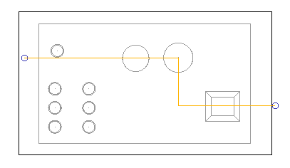

- Klicken Sie auf ein weiteres Merkmal oder erstellen Sie einen weiteren Punkt, um eine Stufe in der Schnittlinie zu erstellen:
Die Schnittlinie wird gezeichnet und jedes ausgewählte Merkmal oder jeder ausgewählte Punkt wird schrittweise abgearbeitet:
- Klicken Sie bei Bedarf auf weitere Merkmale oder Punkte, um die abgestufte Schnittlinie zu erstellen.

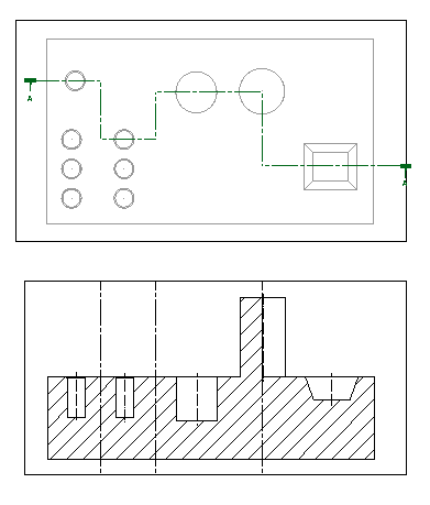

- Klicken Sie auf
, um die Änderungen zuzuweisen und die Symbolleiste zu schließen. Das Erstellen der Schnittansicht wird automatisch gestartet, sodass Sie die Schnittansicht in Position in der Zeichnung platzieren können, wie im folgenden Beispiel gezeigt:
