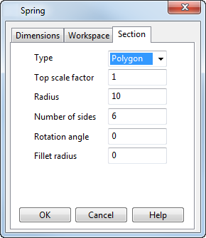

Wenn Sie die Option Polygon auf der Seite Querschnitt des Feder-Dialogs auswählen, werden zusätzliche Optionen angezeigt:
Anzahl der Seiten – Geben Sie die Anzahl der Seiten für die polygonförmige Feder an.

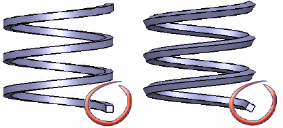

Drehwinkel – Geben Sie den Drehwinkel für den Querschnitt an. Das Beispiel unten zeigt zwei vierseitige Polygon-Volumenmodellfedern. Die Feder auf der linken Seite wurde mit einem Drehwinkel von 0 erstellt. Die Feder auf der rechten Seite wurde mit einem Drehwinkel von 30 erstellt.
Verrundungsradius – Geben Sie einen Radius ein, um Verrundungsbogen zwischen jeder geraden Kante der polygonförmigen Feder zu erstellen. Bei der Einstellung auf null werden keine Bogen erstellt.
Das Beispiel unten zeigt zwei vierseitige polygonförmige Volumenmodellfedern. Die Feder auf der linken Seite wurde mit einem Verrundungsradius von 0 erstellt. Die Feder auf der rechten Seite wurde mit einem Verrundungsradius von 3 erstellt und hervorgehoben, um die Verrundungen anzuzeigen.
