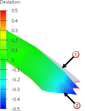

Verwenden Sie die Option Wolke/Netz, um eine Fläche oder ein Volumenmodell relativ zu einer separaten Wolke oder einem Netz zu morphen.
Vor dem Morphen
Nach dem Morphen
— Netz-Messdaten.
— Volumenmodell.
— Modell auf Daten hin gemorpht.
