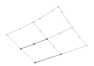

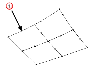

Betrachten Sie den Punkt auf der folgenden Fläche.
Anschließend werden die entsprechenden, unten dargestellten Spannen überprüft.
Befindet sich ein Punkt bei ungefähr X Prozent entlang einer entsprechenden Spanne
, wird kein Punkt hinzugefügt. Andernfalls wird ein Punkt hinzugefügt
Punkte bei ungefähr X Prozent definieren eine neue Flächenkurve
PowerShape fügt weiterhin Kurven zur Fläche hinzu, bis sich jeder Punkt an der Schnittstelle einer Lateralen und einer Longitudinalen befindet.
