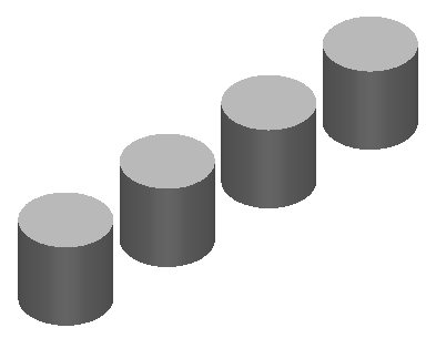

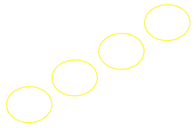

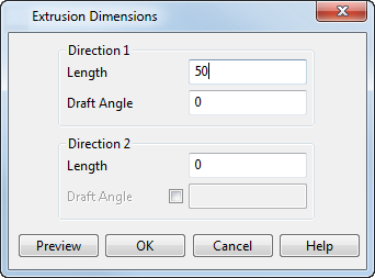

Falls mehrere Drahtmodellobjekte ausgewählt werden, wird der Dialog Abmessungen der Extrusion angezeigt. Verwenden Sie dieses Dialogfeld, um die Abmessungen der extrudierten Volumenmodelle festzulegen.
Zum Beispiel:
Richtung 1 - Länge - Dies ist die Länge der Extrusion. Die Länge der Extrusion kann bei Null liegen, wenn der Wert von Richtung 2 - Länge ungleich Null ist.

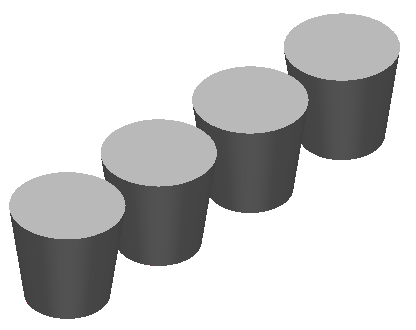

Entformungswinkel - Dies ist der Entformungswinkel zwischen der Basiskurve der extrudierten Volumenmodelle und der Kurve am anderen Ende. Der Winkel wird von der Achse senkrecht zur Hauptebene oder der Ebene mit bester Passung der Kurve gemessen.
Richtung 2 - Länge - Die Länge der Extrusion unterhalb der aktiven Ebene.
		  Sie können die Werte der Länge und des Entformungswinkels ändern und erneut auf Vorschau klicken, um die Volumenmodelle zu aktualisieren:
