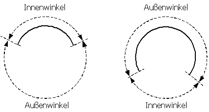

Der Haupt- und Nebenwinkel sind die Spannen des Sektors des Bogens und des fehlenden Sektors des Bogens, wie unten dargestellt:
Positionieren Sie den Cursor über dem Bogen, um den Nebenwinkel und Hauptwinkel anzuzeigen (der nicht ausgewählte Winkeltyp wird in Klammern angezeigt):

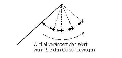

Wählen Sie eine Linie aus. Ein Gummibandwinkel wird vom ausgewählten Ende der Linie zum Cursor angezeigt. Beim Bewegen des Mauszeigers ändert sich der Gummibandwinkel:
Verwenden Sie diesen Gummibandwinkel als Führung zur Bestimmung des Winkels, der gemessen werden soll.
Klicken Sie auf eine Position, um den Wert des ausgewählten Winkeltyps in das Dialogfeld Rechner einzugeben.

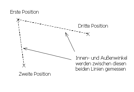

Legen Sie drei Positionen zum Definieren von zwei Linien fest, wie unten dargestellt. Der Haupt- und Nebenwinkel wird zwischen diesen beiden Linien gemessen:
Wenn Sie auf die erste Position klicken, wird ein Gummibandwinkel von der Position zum Cursor angezeigt. Nutzen Sie diesen als Führung, und wählen Sie die zweite und dritte Position aus. Der Wert des ausgewählten Winkels wird in das Dialogfeld Rechner eingegeben, wenn Sie auf die dritte Position klicken.
