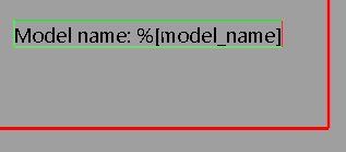

- Klicken Sie auf eine Position in der Zeichnung, an der der Text positioniert wird.
- Geben Sie eine Beschriftung ein, falls erforderlich:

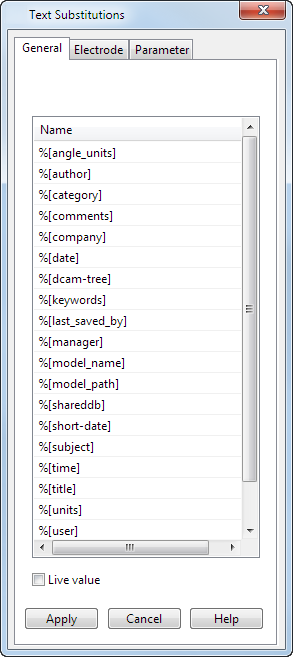

- Klicken Sie auf der Text-Symbolleiste auf
, um das Dialogfeld Textersetzungen zu öffnen:

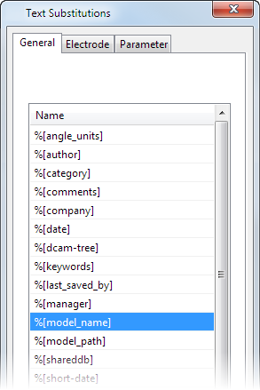

- Wählen Sie die gewünschte Ersetzungszeichenkette aus.
- Wählen Sie die Option Aktueller Wert, um die Ersetzung erneut zu bewerten, wenn der Text gezeichnet wird.
- Klicken Sie auf Ausführen.
- Klicken Sie auf Abbrechen, und klicken Sie auf die Zeichnung, um den ersetzten Text anzuzeigen. In diesem Beispiel lautete der Name des Modells sub-text.
