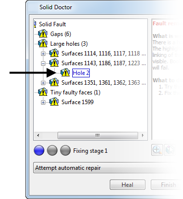

So verwenden Sie den Volumenmodell-Doktor
Zum Beispiel:

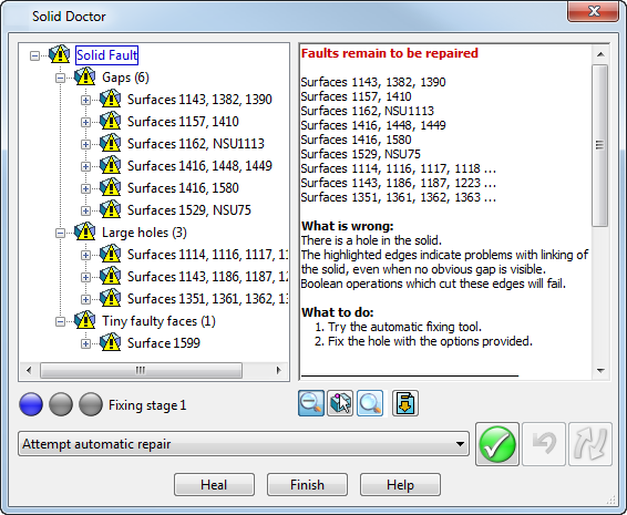

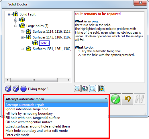

Die folgenden Fehlerinformationen werden bereitgestellt:
 – Klicken Sie, um das Modell und damit die Ansicht des ausgewählten Fehlers zu vergrößern. Verkleinern Sie die Ansicht, um das gesamte Volumenmodell anzuzeigen.
 – Klicken Sie, um die Reparaturoption auszuführen.
 – Klicken Sie, um die letzte Reparaturoption rückgängig zu machen.
