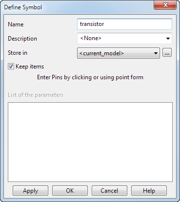

Mithilfe dieses Dialogfelds können Sie eine Symboldefinition aus den ausgewählten Objekten erstellen.
Name — Dies gibt der Symboldefinition einen Standardnamen. Ändern Sie diesen, z. B. in Transistor.
Beschreibung — Geben Sie Beschreibung der Symboldefinition ein oder wählen Sie eine aus. Diese Beschreibung wird im Dialogfeld Symbol erstellen angezeigt, um Ihnen bei der Identifizierung der erforderlichen Symboldefinition zu helfen.
Übernehmen in – Sie können die Symboldefinition in das aktuelle Modell oder ein Bibliotheksmodell übernehmen.
— Klicken Sie, um nach Symbol-Bibliotheken außerhalb der Modell-Datenbank zu suchen. Das Dalogfenster Lade Bibliothek wird angezeigt, wenn Sie eine Symbol-Bibliothek auswählen.
Speichere Elemente – Wählen Sie diese Option zum Speichern der Objekten mit der jeweiligen Symboldefinition. In diesem Fall wird ein aus der Symboldefinition erstelltes Symbol über Start-Registerkarte > Dienste-Gruppe > Umwandeln > Symbol in diese gespeicherten einzelnen Objekte umgewandelt. Wählen Sie diese Option ab, wenn die Objekte nicht mit der Symboldefinition gespeichert werden sollen. In diesem Fall, wenn das Symbol umgewandelt wurde, wird seine Geometrie in eine Reihe von Linien umgewandelt.
Bitte Referenzpunkte durch Anklicken oder mit Punktformular eingeben – Referenzpunkte sind Positionen auf der Symboldefinition. Sie werden verwendet, um das Symbole zu positionieren und als Referenzpunkte auf dem Symbol. Sie können nicht akkurat auf einem Symbol einrasten, das über keine Referenzpunkte verfügt. Daher empfehlen wir Ihnen, zusätzliche Referenzpunkte an den Stellen einzufügen, wo es mit größter Wahrscheinlichkeit zu einer Verbindung zwischen anderen Objekten und dem Symbol kommt.
Eine Symboldefinition muss über mindestens einen Referenzpunkt verfügen. Geben Sie eine Position ein, um einen Referenzpunkt zu erstellen. Sie können entweder auf eine Position auf dem Bildschirm oder auf die Schaltfläche Position
klicken, um das Dialogfeld Position anzuzeigen und dieses Dialogfeld verwenden, um eine Position einzugeben. Die Referenzpunkte, die Sie eingeben, werden durch einen Kreis markiert. Falls Sie eine falsche Position für einen Referenzpunkt eingegeben haben, klicken Sie einfach auf die Markierung, um diese zu löschen.

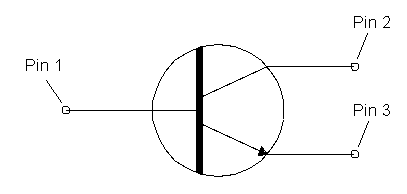

In diesem Beispiel werden die Referenzpunkte wie in der folgenden Abbildung gezeigt eingegeben:
Beachten Sie bitte, dass bei der Erstellung von Symbolen der erste Referenzpunkt der Standardreferenzpunkt ist. Geben Sie daher den ersten Referenzpunkt als den wahrscheinlichsten Punkt zur Positionierung des Symbols ein.
Ausführen — Dies erstellt die Symboldefinition und erlaubt es Ihnen, eine weitere Symboldefinition zu erstellen. Wählen Sie die Objektgruppe für die nächste Symboldefinition mit dem Auswahlrahmen aus, schließen Sie dann das Dialogfeld ab und geben Sie Referenzpunkte ein.
OK — Dies erstellt die Symboldefinition und schließt das Formular. Alle ausgewählten Objekte werden in der Definition gespeichert und aus dem Modell gelöscht.
Abbrechen — Schließt das Formular, wenn Sie eine Symboldefinition erstellen.
