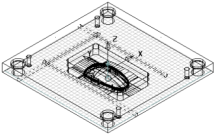

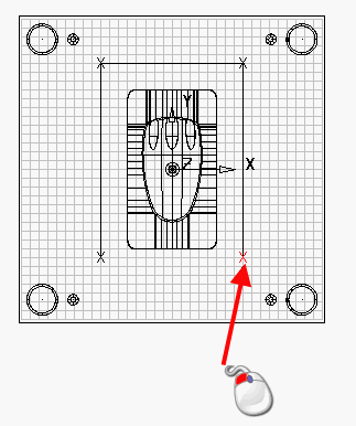

Erstellen Sie Bohrungen in der Formplatte, und positionieren Sie sie durch das Erstellen von Linien zu Anlageteilen:
oder die Einzellinie
aus.
– Ermöglicht das Erstellen von fortlaufenden Linien auf der Formplatte. Fortlaufende Linien sind Linien, bei denen das Ende der letzten Linie der Start der nächsten Linie wird.
– Ermöglicht das Erstellen von Einzellinien. Diese Linien werden zwischen zwei voneinander unabhängigen Positionen erstellt.
– Wählt die Funktion Fangen am Gitter aus und ab. Diese Option ist vorgabemäßigausgewählt.
– Klicken Sie auf die Schaltfläche Darstellung der Bohrungsumrisse, um das Anzeigen von Bohrungsumrissen aus- und abzuwählen. Schattierte Bohrungen werden im Fenster des Assistenten gezeichnet.
Diese Anlageteile stellen das Layout der Kühlbohrungen dar. Wenn Sie die Linien eingeben, werden die Bohrungen in der Ansicht im Assistenten angezeigt. Sie müssen lediglich das Layout des Kühlkreislaufs und nicht die Positionen der Bohrungen eingeben. Die Positionen der Bohrungen werden vom Assistenten automatisch berechnet.
