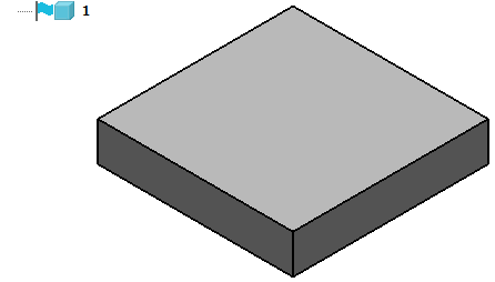

Der Volumenmodell-Merkmalbaum enthält die Historie der Volumenmodell-Vorgänge, die auf einem Volumenmodell ausgeführt wurden. Jeder Volumenmodell-Vorgang wird als Merkmal im Volumenmodell festgelegt.
Der Volumenmodellbaum wird automatisch erstellt, wenn Sie einem Volumenmodell ein Volumenmodell-Merkmal hinzufügen.
Zum Beispiel:
Er wird dem Volumenmodell-Merkmalbaum automatisch hinzugefügt. Die Baumstruktur wird vorgabemäßig ausgeblendet.

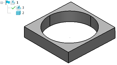

Das Schnittmerkmal wird in der Baumstruktur angezeigt. Der Quader am unteren Rand der Baumstruktur soll darauf hinweisen, dass das Volumenmodell aus einem Regelvolumen Quader erstellt wurde.
Die Merkmale werden in der Baumstruktur in chronologischer Reihenfolge angezeigt. Das zuletzt verwendete Merkmal wird oben angezeigt und das zuerst verwendete unten.

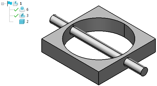

Das Insel-Merkmal wird über dem Schnittmerkmal angezeigt.
