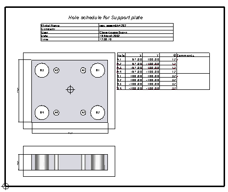

Sie können automatisch Detailzeichnungen von Bohrplänen aus einer Baugruppe erstellen. Sie können Bohrpläne für eine Formenaufbaukonstruktion ähnlich der folgenden erstellen:
Eine Zeichnung wird für jede Platte in der Baugruppe mit Folgendem erstellt:
Sie können zum Anpassen der Zeichnungen die Modellvorlage component_drawing_template.psmodel verwenden.
