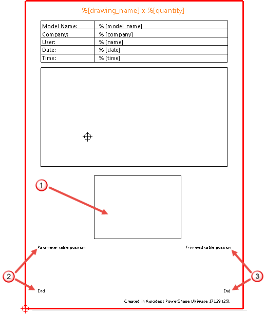

- Wenn die Vorlage die Ansicht Bitmap-Ansicht enthält, wird die Komponentenzeichnung an der Position der Bitmap-Ansicht platziert, wie in der folgenden Abbildung durch
 angezeigt.Sie können durch Hinzufügen eines Suffix an den Namen der Ansicht mehrere Ansichten erstellen. Beispiel: Bitmap-Ansicht_1, Bitmap-Ansicht_2. Die Vorlage oben bietet eine einzelne Ansicht, sodass in diesem Fall die Bitmap-Ansicht auf der Zeichnung platziert wird. Bitmap-Ansicht_1 und Bitmap-Ansicht_2 werden auf einer neuen Zeichnung platziert.
- Wenn ein Text vorhanden ist, der mit Parametertabellen-Position beginnt, wird die Parametertabelle an diese Position gesetzt. In der unten gezeigten Vorlage wird dies durch
 angegeben. Die maximale Höhe der Tabelle kann vorgegeben werden, indem Sie Ende als letzten Teil dieses Textelements angeben.
- Bei Komponenten mit einem getrimmten Längenparameter wird eine Tabelle der getrimmten Längen erstellt, wenn ein Text vorhanden ist, der mit Getrimmte Tabellenposition beginnt. In der obigen Vorlage wird dies durch
 in der folgenden Abbildung angezeigt.
