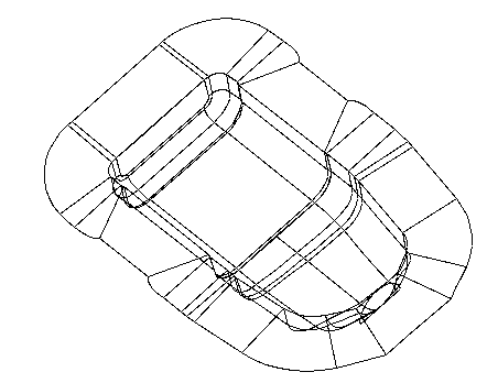

Nehmen Sie an, wir haben die folgende Formkonstruktion:
