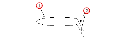

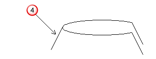

Projektionslinien werden an den Enden der zusammengesetzten Kurve gezeichnet, um die Schrägenwinkel auf der Formschräge zu markieren.
– Zusammengesetzte Kurve
– Projektionslinien
Wenn die zusammengesetzte Kurve geschlossen ist, werden keine Projektionslinien gezeichnet.
Klicken Sie an den Stellen auf die zusammengesetzte Kurve
, an denen Sie bestimmte Entformungswinkel einfügen möchten.
Eine Projektionslinie wird an jeder Position eingefügt

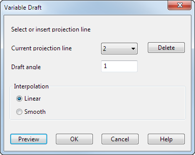

Aktuelle Projektionslinie — Dies zeigt die Nummer der Projektionslinie an. Sie können eine Projektionslinie entweder aus der Dropdown-Liste oder auf dem Bildschirm auswählen.
Löschen — Dies löscht die aktuelle Projektionslinie. Sie können die Projektionslinien an den Enden der zusammengesetzten Kurve nicht löschen.
Entformwinkel — Dies ist der Entformwinkel der aktuellen Projektionslinie. Wenn Sie den Winkel ändern, bewegt sich die aktuelle Projektionslinie an auf die neue Position. Wenn die Vorschaufläche angezeigt wird und Sie eine neue Projektionslinie einfügen, wird der Wert des Schrägenwinkels aus der Vorschaufläche entnommen.
Interpolation – Sie können die Entformungswinkel entweder linear oder glatt zwischen Projektionslinien variieren.
Linear.
Glatt
Vorschau - Zeigt eine Vorschau der Formschräge unter Nutzung der aktuellen Einstellungen im Dialog an. Sie können mit den Änderungen der Einstellungen im Dialog solange fortfahren, bis Sie mit den Vorschauergebnissen der Formschräge zufrieden sind.
OK – Erstellt die Formschräge im Modell und schließt das Dialogfeld.
Abbrechen – Schließt das Dialogfeld, ohne eine Formschräge zu erstellen.
