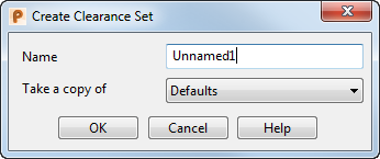

Verwenden Sie die Seite PowerMerkmal-Freimachungen zum Erstellen eines benutzerdefinierten Satzes von PowerMerkmal-Freimachungen, die auf alle Komponentenkataloge angewendet werden. Der ausgewählte Freimachungssatz wird dann vom Komponenten-Assistenten verwendet.
Beim ersten Öffnen des Dialogfelds wird automatisch Standard in der Dropdown-Liste Verwenden ausgewählt.
, um das Dialogfeld Freimachungssatz zu öffnen:
Meine_Freimachungenwird in der Datei ClearanceSet_Meine_Freimachungen.xml gespeichert. Bewegen Sie den Cursor über die Auswahl in der Dropdown-Liste, um den Speicherort der Datei anzuzeigen.
Der Komponenten-Assistent verwendet nun ClearanceSet_Meine_Freimachungen als Freimachungssatz, bis Sie einen neuen Satz erstellen oder einen anderen Satz aus der Dropdown-Liste auswählen.
