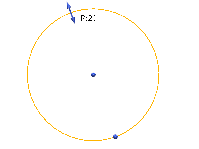

Der Cursor wird als Kreis auf der aktiven Ebene des aktuellen Arbeitsraums angezeigt.
Auf dem Bildschirm wird ein Kreis erstellt.
In diesem Erstellungsmodus können Sie weitere Kreise erstellen. Der Radius des nächsten Bogens entspricht dem vorherigen, es sei denn, Sie geben einen neuen Radius ein. Sie können dazu den Radiusbefehl r, gefolgt vom neuen Wert, direkt im Grafikfenster eingeben. Zum Beispiel:
r 50
Drücken Sie die Eingabe-Taste.
