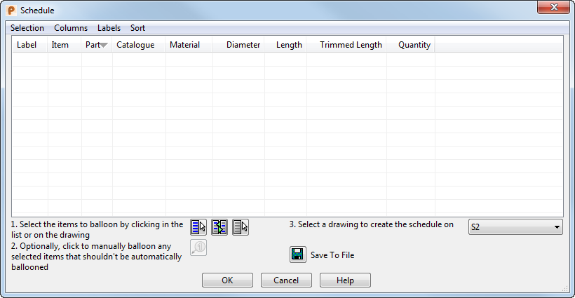

Verwenden Sie dieses Formular, um die Daten festzulegen, die in der Liste für Auswerferstifte, Kernstifte und Rückkehrstiften angezeigt werden.
Um das Formular zu verwenden, gehen Sie wie folgt vor:
Das Symbol
 kennzeichnet, dass die Option ausgewählt ist und die Daten in der Liste dargestellt werden.
Die Standardoption fürs Sortieren ist Kein Sortierungsanfang. Sie können auch die Liste mithilfe der Spalte Durchmesser sortieren. Klicken Sie auf den Pfeil neben dem Durchmesser, um die Sortierreihenfolge umzukehren.
Nach links verschieben — Dies verschiebt die ausgewählte Spalte nach links.
Nach rechts verschieben — Dies verschiebt die ausgewählte Spalte nach rechts.
Dezimalstellen erhöhen — Dies erhöht die Dezimalstellen in den Spaltendaten. Diese Option ist nur verfügbar, wenn die Spalte Zahlenwerte enthält.
Dezimalstellen verringern — Dies verringert die Dezimalstellen in den Spaltendaten. Diese Option ist nur verfügbar, wenn die Spalte Zahlenwerte enthält.
, um zwischen der Anzeige der Daten als eingebettete Microsoft Excel-Tabelle oder dem Speichern der Daten im . xlsx- oder .csv-Format zu wechseln.
