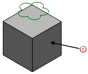

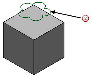

Sie können eine Ausbauchung erstellen, indem Sie Drahtmodelle verwenden, um ein Volumenmodell aufzuwickeln.
Das Drahtmodell wird auf das Volumenmodell, entlang der Flächensenkrechten des Volumenmodells, projiziert.  Das Volumenmodell ist dann in dem Bereich nahe des Drahtmodells ausgebaucht.
So erstellen Sie eine Volumenausbauchung
- Vergewissern Sie sich, dass ein aktives Volumenmodell vorliegt
- Wählen Sie ein geschlossenes Drahtmodellobjekt aus
	 Ziehen Sie alternativ den Mauszeiger, um ein inaktives Volumenmodell und das geschlossene Drahtmodell auszuwählen.

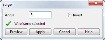

- Klicken Sie auf Volumenmodell-Registerkarte > Merkmal-Gruppe > Ausbauchung, um das Dialogfeld Ausbauchung zu öffnen:
- Geben Sie einen Winkel ein. Dieser Winkel legt den Umfang fest, zu dem sich die Ausbauchung vom Volumenmodell abhebt.
- Wählen Sie Invertieren um die Ausbauchung auf dem Volumenmodell zu invertieren.
- Klicken Sie auf eine der folgenden Optionen:

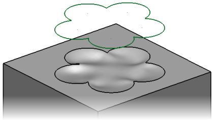

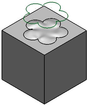

- Vorschau, um die Ausbauchung auf dem Volumenmodell mithilfe des ausgewählten Drahtmodells anzuzeigen. Sie können die Einstellungen im Formular oder auf dem ausgewählten Drahtmodell ändern, bis das Ergebnis der Vorschau Ihren Vorstellungen entspricht.
- Ausführen, um auf dem Volumenmodell eine Ausbauchung zu erstellen. Das Formular bleibt geöffnet, um mehr Drahtmodellobjekte auszuwählen und um weitere Ausbauchungen zu erstellen. Das Symbol Volumenmerkmal Ausbauchung
