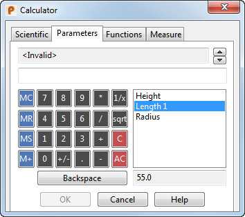

Wann immer es möglich ist, über den Rechner einen numerischen Ausdruck einzugeben, können Sie stattdessen auch einen Parameter festlegen.
Um einen Parameter zu verwenden:
. Alternativ können Sie mit der rechten Maustaste auf ein Textfeld im aktuellen Dialogfeld klicken, um das Dialogfeld Rechner zu öffnen.
Sie können auch durch direkte Eingabe in ein Textfeld in einem Dialogfeld oder auf einer Symbolleiste einen Parameter erstellen und verwenden. Geben Sie z. B. Folgendes ein:
param_name = value
Dabei entpricht param_name dem Namen des Parameters und value dem numerischen Wert des Parameters.
Der Typ des erstellten Parameters wird durch die Funktion des Dialogfelds oder der Symbolleiste bestimmt.
