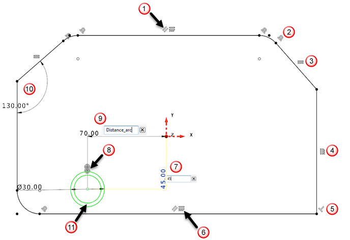

Der Zeichnungsmodus verbindet Elemente, die eine gruppierte Ebene verwenden. Diese können neu positioniert und dazu verwendet werden, Bemaßungsbedingungen auszuführen. Manche Bedingungen werden automatisch ausgeführt. Dies hängt von der Geometrie der Skizze ab. Außerdem können Sie weitere Bedingungen unter Verwendung der Zeichnungssymbolleiste ausführen.
Um eine Skizze zu erstellen und Bedingungen auszuführen
um, um die Bedingungsmarkierungen anzuzeigen:
Eine parallele Bedingung, die die beiden horizontalen Linien dazu zwingt, sich parallel zueinander zu verhalten. |
Eine tangentiale Bedingung, die den Verrundungsbogen und die Linie dazu zwingt, einen Punkt zu erhalten, an dem Tangentialität besteht. |
Eine gleiche Bedingung, die die beiden Linien dazu zwingt, die gleiche Länge einzunehmen. |
Eine vertikale Bedingung, die die Linie dazu zwingt, vertikal im Verhältnis zur Y-Achse der angezeigten Arbeitsebene zu verbleiben. |
Eine senkrechte Bedingung, die die beiden Linien dazu zwingt, einen Winkel von 90 |
Eine horizontale Bedingung, die die Linie zwingt, horizontal im Verhältnis zur X-Achse der angezeigten Arbeitsebene zu verbleiben. |
Eine Abmessungsbedingung, die den Abstand zwischen dem Mittelpunkt des Bogens und der Arbeitsebene einhält. |
Eine konzentrische Bedingung, die die beiden Bogen dazu zwingt, denselben Mittelpunkt anzunehmen. |

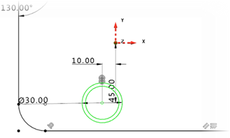

Eine Abmessungsbedingung, die den Abstand zwischen dem Mittelpunkt des Bogens und der Arbeitsebene erhält, wie definiert durch einen Parameter: Distance_arc = 70. Wenn der Parameterwert geändert wird, beispielsweise in 10, werden das Zeichnungselement sowie alle abhängigen Elemente automatisch aktualisiert:
Eine Bedingung für Bemaßung, die den Nebenwinkel zwischen den beiden Linien erhält. |

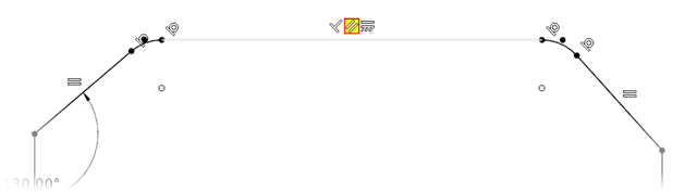

Vollständig bestimmte Elemente werden grün angezeigt. |
Das Ziehen von offenen Punkten kann nur die unmittelbar verbundenen Elemente verschieben.
Ausgefüllte Punkte weisen auf eine gleichzeitige Bedingung hin. Wenn Sie ausgefüllte Punkte ziehen, passt PowerShape die Größe und Position der Elemente an, um die bedingte Geometrie zu erhalten:
