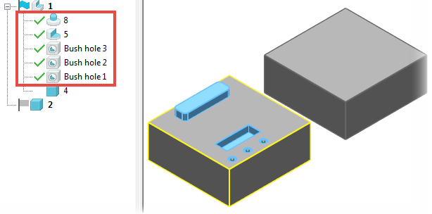

Zusätzlich zu der Funktion, die Sie innerhalb desselben Volumenmodells Merkmale umformen und kopieren lässt, können Sie dasselbe von einem Volumenmodell zum nächsten vornehmen und zwar mithilfe der Optionen unter Ändern-Registerkarte > Umformen-Gruppe:
Kopieren Sie beispielsweise Merkmale zwischen Volumenmodellen mithilfe der Option 'Verschieben':
, und geben Sie die gewünschte Anzahl der Kopien in das Feld Kopien ein.
	 Die SchaltflächeZielvolumen auswählen
 wird aktiv. Diese Schaltfläche wird nur dann angezeigt, wenn Sie Volumenmodell-Merkmale vor der Symbolleiste Verschieben anzeigen.
, und wählen Sie dann das Volumenmodell aus, auf das Sie die Merkmale kopieren möchten.

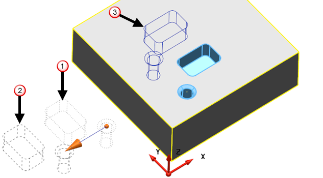

		  Vorschau-Grafiken der umgeformten Merkmale werden angezeigt. Umformungsmerkmale können in verschiedenen Vorschau-Grafiken angezeigt werden, je nachdem, ob das Elternvolumenmodell selbst umgeformt wurden.
Das folgende Bespiel zeigt, wie Sie Merkmale auf einem Quader verschieben, der gedreht worden ist.
 — Gepunkteter Umriss der Merkmale in ihrer ursprünglichen Position (bevor das Volumenmodell gedreht wurde).
 — Gestrichelter Umriss zeigt eine Vorschau der Merkmale, nachdem diese um -20 mm in die X-Richtung verschoben wurden.
 — Blauer Umriss zeigt das Endresultat, nachdem die Merkmale verschoben und die Volumenmodell-Umformung angewandt wurde.
	 Die Merkmale werden in das neue Volumenmodell kopiert und dem Merkmalbaum hinzugefügt.
