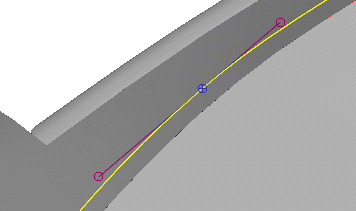

So bearbeiten Sie eine gefangene Bézierkurve
Die Referenzpunkte auf der Kurve werden angezeigt:

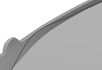

Die Kurve bildet die neue Form und verbleibt auf der Oberfläche des Modells.

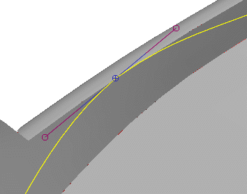

Sie können eine Tastenkombination verwenden, um Punkte auf einer gefangenen Bézierkurve zu versetzen, bei der die Punkte Abhängigkeiten im Hinblick auf eine Oberfläche aufweisen.
So versetzen Sie Punkte auf einer gefangenen Bézierkurve
oder STRG und
, um die Kurvenpunkte zu versetzen. Wenn die Kurvenpunkte Abhängigkeiten für eine Oberfläche aufweisen, werden sie entlang der Flächennormalen auf der Kurve versetzt.
