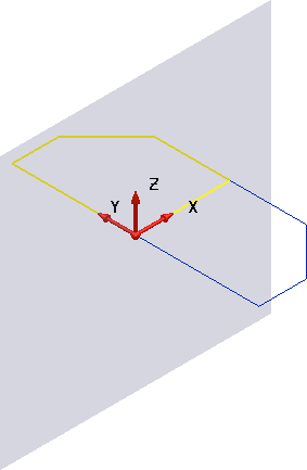

Wenn die YZ-Ebene ausgewählt ist:

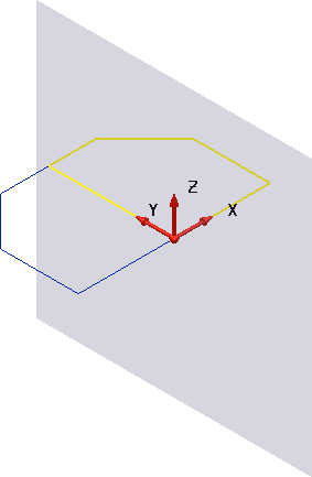

Wenn die ZX-Ebene ausgewählt ist:
