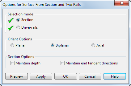

Wenn Sie beim Erstellen einer Fläche mit der Option Zwei Führungskurven im Dialogfeld Smart Surfacer auf Erweitert klicken, wird das Dialogfeld Fläche aus Querschnitt und zwei Führungskurven angezeigt. Verwenden Sie dieses Dialogfeld, um erweiterte Erstellungsoptionen anzugeben.
aus.
aus.
In den meisten Fällen sollte Ihnen die Standardoption die richtigen Ergebnisse liefern. Wenn Sie auf Vorschau klicken und die resultierende Fläche nicht Ihren Erwartungen entspricht, verwenden Sie eine andere Option.

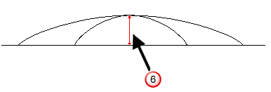

Im Beispiel unten wird dies dargestellt, wenn beide Optionen abgewählt sind. Die Höhe des Profils vergrößert sich entlang der Länge der Führungskurven:
die Tiefe an:
Das nachfolgende Beispiel stellt die Fläche dar, die erstellt wird, wenn Tiefe beibehalten verwendet wird.

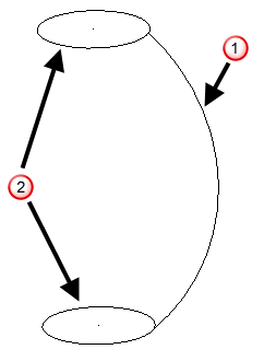

Tangentenwinkel beim Schnittpunkt des Profils und der Führungskurve.
Führungskurve.
Tangentenwinkel beim Schnittpunkt der Fläche und der Führungskurve.
Das nachfolgende Beispiel stellt die Fläche dar, die generiert wird, wenn Endtangentenrichtungen beibehalten verwendet wird.
Sie können Tiefe beibehalten und Endtangentenrichtungen bewahren zusammen auswählen. Das nachfolgende Beispiel stellt die Fläche dar, die generiert wird, wenn beide Optionen ausgewählt sind.
