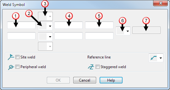

Erstellen Sie das Schweißnahtsymbol mithilfe der Optionen in diesem Formular.
 — Geben Sie Bemaßungen zum Schweißnahtquerschnitt ein.
 – Wählen Sie ein Grundsymbol aus der Liste aus:
 – Wählen Sie ein Zusatzsymbol aus der Liste aus. Diese Option ist nur verfügbar, wenn Sie ein Grundsymbol auswählen.
 — Geben Sie die Anzahl der Elemente ein.
 — Geben Sie die Länge der Elemente ein.
 – Wählen Sie eine Endmarke aus der Liste aus.
 Geben Sie einen Schweißvorgang und Klasse ein. Dieses Feld ist nur verfügbar, wenn Sie eine Endmarke auswählen.
Montageschweißung — Wählen sie diese Option aus, um zum Bezugskreis eine Montageschweißungs-Symbol hinzuzufügen.
Montageschweißung — Wählen sie diese Option aus, um dem Bezugskreis ein Symbol für Montageschweißung hinzuzufügen.
Zickzackschweißung — Wählen Sie diese Option aus, um dem Bezugskreis ein Symbol für Zickzackschweißung hinzuzufügen.
Bezugslinie — Wählen Sie eine Bezugslinienoption aus der Liste aus:
OK – Erstellt das Symbol für die Schweißung und schließt das Dialogfeld.
