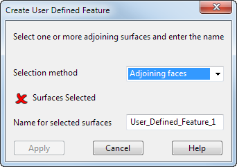

- Klicken Sie auf Volumenmodell-Registerkarte > Merkmal-Gruppe > Benutzerdefiniert, um das Dialogfeld Benutzerdefiniertes Merkmal erstellen anzuzeigen:
- Wählen Sie in der Dropdown-Liste ein Auswahlverfahren aus. Wählen Sie aus den folgenden Optionen aus:
- Angrenzende Flächen
- Konkave Flächen
- Konvexe Flächen
- Tangentenstetige Bereiche
- Einzelfläche
- Wählen Sie den Bereich (Oberflächen) des Volumenmodells aus, den Sie in ein benutzerdefiniertes Merkmal umwandeln möchten.
- Geben Sie im Textfeld Namen für gewählte Flächen einen Namen für das Merkmal ein.
- Klicken Sie auf Ausführen, um das benutzerdefinierte Merkmal aus den ausgewählten Oberflächen zu erstellen.
