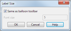

- Klicken Sie auf Beschriftung > Größe, um das Dialogfeld Bezeichnungsfeldgröße anzuzeigen:
- Verwenden Sie dieses Dialogfeld zum Ändern der Schriftgröße:
- Gleich der Bezugskreis-Symbolleiste — Wählen Sie diese Option aus, um die Beschriftungsfeldgröße, die in der Symbolleiste Bezugskreis definiert ist, zu verwenden. Wählen Sie dies ab, um eine neue Schriftgröße einzugeben.
- Schriftgröße — Geben Sie die Schriftgröße ein.
