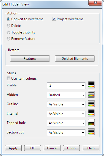

Verwenden Sie dieses Formular, um verdeckte und sichtbare Linien zu bearbeiten. Sie können ein Modell in der ausgewählten Ansicht mithilfe der mittleren Maustaste auch bearbeiten, während dieses Dialogfeld angezeigt wird.
Der Bereich Aktion beinhaltet Vorgänge, die Sie an ausgewählten verdeckten und sichtbaren Linien vom Ansichtsmodus ausführen können:
Merkmale — Dies zeigt sämtliche Merkmale erneut an, die in der Ansicht aufgrund der ausgewählten Detailoption Verdeckt im Formular Ansicht ändern verborgen waren.
Gelöschte Elemente — Wählen Sie diese Option aus, um jene Elemente in einer verdeckten Ansicht wiederherzustellen, die zuvor gelöscht wurden.
Mit den Optionen im Bereich Linienarten werden die Linienarten der sichtbaren und ausgeblendeten Linien festgelegt:
Einzelheiten bezüglich der Gewindebohrung hängen vom Bohrungsmerkmal ab.
 Linienart einstellen – Klicken Sie, um die Stil-Symbolleiste anzuzeigen, mithilfe derer Sie die Linienart für die Ansicht mit verdeckten Kanten anpassen können.
		Ausführen — Dies wendet vorgenommene Änderungen auf die Linien in der Ansicht an.
OK — Dies wendet die Änderungen auf die Linien in der Ansicht an und schließt das Formular.
Abbrechen — Dies schließt das Formular.
Zurücknehmen — Dies verwirft alle Änderungen in der Ansicht bis zu dem Zeitpunkt, an dem Sie das letzte Mal auf die Schaltfläche Ausführen geklickt haben.
