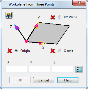

Im Dialogfeld wird eine Arbeitsebene mit einer Auswahloption für die drei Punkte angezeigt:
klicken, um das Dialogfeld Position für die Festlegung der Koordinaten zu verwenden.
Wenn die Koordinaten eingegeben werden, ändert sich
in
. Sie müssen die Koordinaten für alle drei Punkte festlegen. Ein Fehler wird angezeigt, falls übereinstimmende Punkte eingegeben wurden oder falls sich alle drei Punkte auf derselben Achse befinden.
, um die Z-Achse um 180
um die X-Achse zu drehen. Die Z-Achse bleibt beim Drehen fest.
