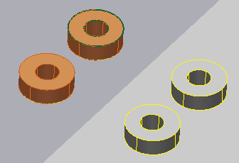

Verwenden Sie die Spiegeln-Symbolleiste, um ausgewählte Volumenflächen zu spiegeln:
aus.

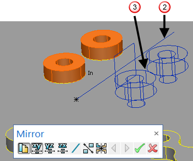

. Die Anzeige des Mauszeigers ändert sich zu
wird mit einer Vorschau des gespiegelten Objekts
angezeigt.
, um das Modell zu aktualisieren.
, um die Symbolleiste zu schließen.
