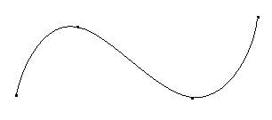

Sie können die Form einer B-Spline-Kurve durch das Verschieben der Kontrollpunkte bearbeiten.
Die Kontrollpunkte werden auf der Kurve angezeigt. Jeder Punkt verfügt über eine Beschriftung.
Im folgenden Beispiel wird der Kontrollpunkt 4 nach oben gezogen.
Wenn Sie die Kontrollpunkte ziehen, die sich nicht am Ende der Kurve befinden, ändert sich die Form der Kurve, und einige ihrer Punkte werden ebenfalls verschoben.
