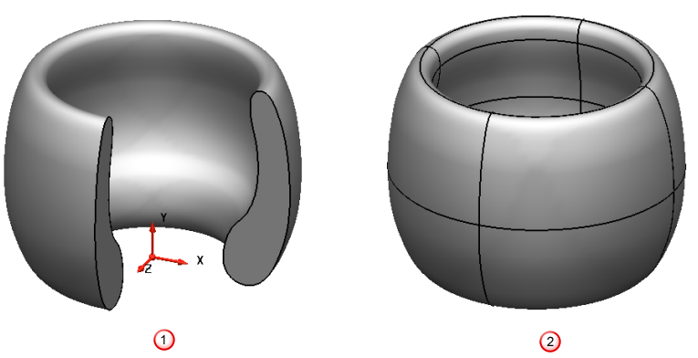

Das Rotationsvolumen kann entweder offen oder geschlossen sein:

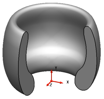

- In einem offenen Rotationsvolumen wird das Drahtmodell- oder Textobjekt in einem Winkel von 270
 um die Achse gedreht.
- In einem geschlossenen Rotationsvolumen wird das Drahtmodell- oder Textobjekt in einem Winkel von 360
Wenn das Volumenmodell erstellt wird, können Sie den Winkel des offenen Rotationsvolumens bearbeiten:

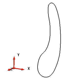

- Wählen Sie ein Drahtmodell- oder Textobjekt aus, beispielsweise:
- Wählen Sie die Schaltfläche Hauptebene (Statusleiste) der Achse aus, um die die Drehung durchgeführt werden soll. Wählen Sie in diesem Fall die Schaltfläche Hauptebene mit dem Y
 aus, um die Kurve um die Y-Achse zu drehen.
- Klicken Sie auf Volumenmodell-Registerkarte > Erstellen-Gruppe > Drehung, um das Volumenmodell anzuzeigen. Das Volumenmodell wird im Volumenmodell-Merkmalbaum angezeigt.
- Sie können ein offenes Volumenmodell wie folgt erstellen:
- Ziehen Sie die Ziehgriffe.
- Doppelklicken Sie auf das Volumenmodell, um das Dialogfeld Drehung anzuzeigen, und geben Sie einen neuen Winkel ein.
