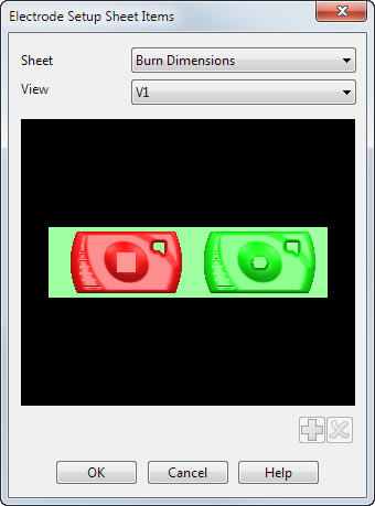

Verwenden Sie dieses Formular, um einer bestehenden Elektrodenzeichnung manuell weitere Elemente hinzuzufügen. Kicken Sie im Dialogfeld Elektrode ändern auf
, um dieses Dialogfeld anzuzeigen.
Blatt — Wählen Sie das zu ändernde Einrichtblatt aus der Liste aus.
Ansicht — Wählen Sie die Ansicht aus, zu der Sie die Elemente aus der Liste hinzufügen möchten.
Klicken Sie auf diese Schaltfläche, um die gewählten Elemente der Ansicht hinzuzufügen. The hinzugefügten Elemente erscheinen in der Grafikansicht und sind grün hinterlegt.
— Klicken Sie auf diese Schaltfläche, um die ausgewählten Elemente aus der Ansicht zu entfernen. Sie können nur jene Elemente entfernen, die Sie manuell hinzugefügt haben.
So fügen Sie einer Zeichnungsansicht beispielsweise Elemente hinzu:
Das Kontextmenü Elektroden wird angezeigt.
Das Formular Elektrode ändern wird angezeigt.

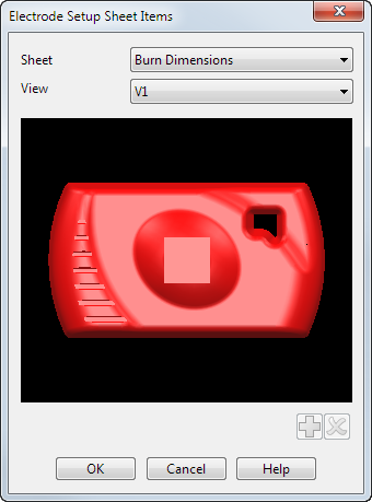

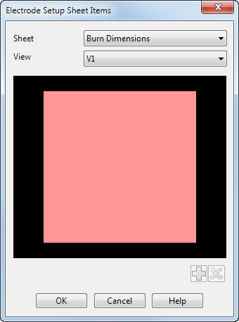

Das Formular Electrode Setup Sheet Items wird angezeigt.
Die hinzugefügten Elemente werden im Grafikfenster angezeigt und sind grün hinterlegt.
Die Elemente verschwinden nun aus der Grafikansicht.
Die Elemente werden der Einrichtblatt-Ansicht hinzugefügt.
