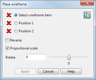

Die Option Platzieren platziert eine Kurve zwischen zwei Punkten auf einem einzelnen Objekt oder auf verschiedenen Objekten. Die Kurve wird von einem ausgewählten Drahtgitterelement kopiert.
So platzieren Sie ein Drahtmodell zwischen zwei Punkten
Auf dem ausgewählten Drahtmodell werden zwei Punkte angezeigt, und das Dialogfeld Kurve positionieren wird aufgerufen:
Sie können eine beliebige offene Kurve oder Linien verwenden.
Das nachfolgende Beispiel zeigt die Kurve um -90
gedreht.
