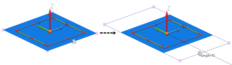

Wählen Sie eine Kante aus und ändern Sie die Breite oder Länge einer Ebene.
Wählen Sie einen Ecken-Bearbeitungsgriff
und ziehen Sie, um die Ecke in eine neue Position zu verschieben. Dies wandelt die Oberfläche automatisch in eine PowerSurface um:

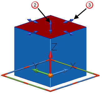

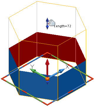

Wählen Sie den oberen Griff
aus und ziehen Sie, um die Höhe des Quaders zu ändern.

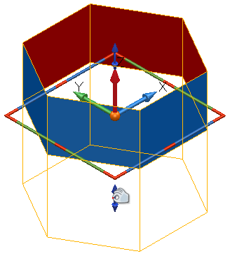

Wählen Sie die Kantengriffe
und ziehen Sie, um den Entformungswinkel einer Seite zu ändern.
Wählen Sie eine Kante aus und ziehen Sie, um die Breite oder Länge eines Quaders zu ändern.

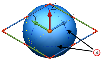

Wählen Sie eine blaue Kurve
aus, und ziehen Sie sie, um den Radius der Kugel zu bearbeiten.

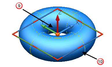

Wählen Sie die innere Kurve
aus und ziehen Sie, um den inneren Radius des Torus zu ändern.
Wählen Sie die äußere Kurve
aus und ziehen Sie, um den äußeren Radius des Torus zu ändern.

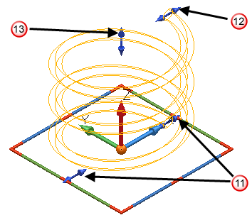

Wählen Sie einen der beiden Ziehgriffe
aus, und ziehen Sie, um den Basisradius der Feder zu ändern.
Wählen Sie diesen Ziehgriff
aus, um den oberen Radius der Feder zu ändern.
aus und ziehen Sie, um die Höhe der Feder zu ändern.
