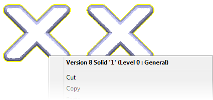

Sehen Sie sich die unten stehenden Beispielsymbole an:
- Wählen Sie Datei > Optionen > Anwendungsoptionen > Objekt > Volumenmodell aus, um die Optionen für die Modellierung von Volumenmodellen anzuzeigen.
- Wählen Sie Unverbundene Dreiecke in ein einziges Volumenmodell umwandeln aus.
- Wählen Sie die Symbole aus:
- Klicken Sie auf Volumenmodell-Registerkarte > Aus Elemente-Gruppe > Aus Oberflächen/Netzen.

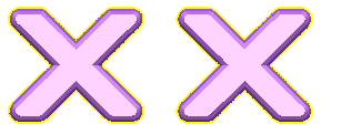

Die zwei Symbole werden in ein einzelnes Volumenmodell umgewandelt:
