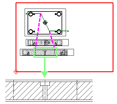

Die zwei Ausrichtungsoptionen für die Winkelschnittansicht werden auf ähnliche Art und Weise verwendet, führen aber zu unterschiedlichen Ergebnissen.
Sehen Sie sich das unten stehende Beispiel an:
Der Stufenschnitt wird zur Erstellung eines Schnitts projiziert, der dieselbe Größe wie die ursprüngliche Ansicht hat. Diese Projektion kann nicht für präzise Messungen verwendet werden.
Der hervorgehobene Schnitt oben zeigt, wie der Stufenschnitt abgeflacht wurde, um eine realistische Darstellung des Schnitts in der Bohrung zu bieten. Der abgeflachte Schnitt kann nun präzise gemessen werden.

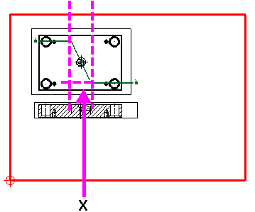

Wenn ein Stufenschnitt weniger als 1 mm in die Ansichtsrichtung reicht, ist die Schnittlinie ungültig. Betrachten Sie das nachfolgende Beispiel. Beträgt X weniger als 1 mm, ist die Schnittlinie ungültig und eine Fehlermeldung wird angezeigt.
