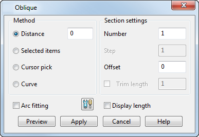

Methode
Wählen Sie eine der folgenden Methoden aus, um die Kurve zu erstellen:
in der Statusleiste.
Wenn Sie einen Abstand eingeben, wird die Ebene auf die neue Position der Schnittkurve verschoben. Geben Sie den Wert 20 ein. Die Ebene verschiebt sich, um die Änderung darzustellen.
Querschnittseinstellungen
Im folgenden Beispiel wurde der Abstand 5 verwendet.
klicken, damit das Dialogfeld Bögen einpassen geöffnet wird.
