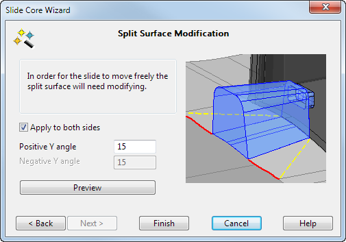

Änderung der Trennfläche ist eine Funktion, die die Änderung der Trennfläche mit booleschen Funktionen kombiniert. Dadurch kann der Schieberkern ganz einfach aus den Einsätzen gleiten.
Verwenden Sie die Optionen auf dieser Seite, um die Trennflächen wie nachfolgend beschrieben automatisch zu ändern:
ein. In diesem Winkel wird die Änderung der Trennfläche über die Seite des Kerns hinaus verlängert.
Verwenden Sie die Option Beiden Seiten zuweisen, wenn Sie die Trennfläche auf beiden Seiten des Schieberkerns mithilfe desselben Winkels ändern möchten.

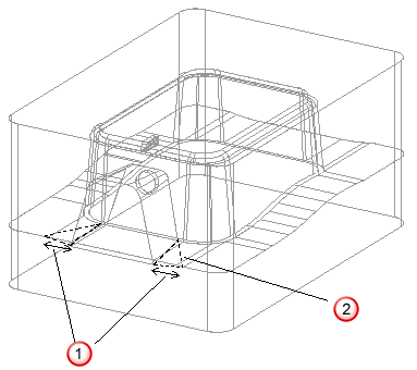

Gepunktete Linien
auf der Trennfläche geben an, wo die Änderung durchgeführt wird. Je größer der Winkel, desto dezenter sind die Änderungen an der Trennfläche.
