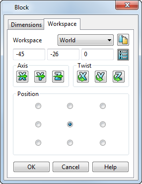

Verwenden Sie die Arbeitsraum-Registerkarte, um den Arbeitsraum der Regelfläche anzugeben.
Sie können:
klicken.
klicken, um das Dialogfeld Position zu öffnen.
oder
klicken, um das Dialogfeld Richtung aufzurufen.
oder
klicken, um das Dialogfeld Rechner zu öffnen. Verwenden Sie den Rechner, um den Abstand festzulegen, um den Sie den Grundtyp drehen möchten.Die Vorgabeoption ist die Mitte der Basis des Quaders. Andere verfügbare Optionen werden nachfolgend angegeben. Alle Positionen sind relativ zum Vorgabewert.

OK - Übernimmt alle Änderungen und schließt den Dialog.
