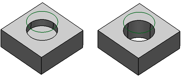

Sie können das Volumenmodell teilweise schneiden oder ganz durchschneiden:

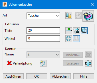

Sie erstellen Sie eine Volumentasche

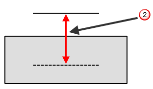

Jedes Drahtmodellobjekt wird entlang der Normalenachse der Ebene auf der es liegt extrudiert, um das extrudierte Volumenmodell zu erstellen.
Das extrudierte Volumenmodell hat Haltegriffe
, die dazu verwendet werden können die Länge zu verändern.
 um eine Kopie des ursprünglichen Drahtmodells zu erstellen, das für die Erstellung des Schnitts verwendet wurde.
Sie können die Tiefe auch mithilfe des Ziehgriffs anpassen. Wenn Sie eine Volumentasche mit mehr als einem Drahtmodell erstellen, werden durch das Ziehen an dem Ziehgriff des extrudierten Volumenmodells die Längen aller extrudierten Volumenmodelle verändert. Der Wert der Tiefe im Formular wird aktualisiert und stellt somit die Veränderung dar.

		Alternativ können Sie auf OK klicken um den Schnitt zu erstellen und das Formular zu schließen.
Ein Merkmal Volumenschnitt erstellen Symbol
 erscheint in dem Volumenmodellmerkmalsbaum.
Name – Die Dropdown-Liste beinhaltet die Namen der Konturen. Wenn das Merkmal mehr als eine Kontur hat, ist die Schaltfläche Löschen aktiv. Sie können eine Kontur von dem Merkmal entfernen, indem Sie ein Profil aus der Auswahlliste Name auswählen und auf Löschen klicken.
Innenmaterial entfernen – Wählen Sie diese Option aus, um die extrudierten Volumenmodelle vom Volumenmodell
 abzuziehen. Wählen Sie diese Option ab, damit die extrudierten Volumenmodelle und das Volumenmodell
geschnitten werden.
