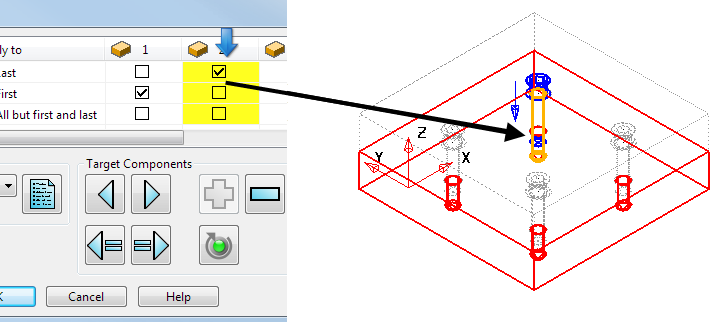

Klicken Sie im Dialogfeld Zusammenfassung von PowerMerkmalen auf eine Zeile in der Spaltenüberschrift, um das entsprechende Element auf dem Modell hervorzuheben. Der Mauszeiger ändert sich, wenn er über ein Element bewegt wird, das hervorgehoben werden kann:
Durch das Klicken auf eine Reihe, Spalte oder Zelle werden die entsprechenden Komponenten und Merkmale wie folgt im Grafikfenster hervorgehoben:

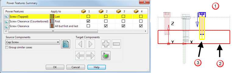

Im folgenden Beispiel wird die erste Zeile ausgewählt. Dies stellt das PowerMerkmal Gewindebohrung dar. Die PowerMerkmal-Regel zeigt, dass dieses Merkmal nur auf die letzte Überschneidung angewendet wurde. Die Hervorhebung auf dem Modell spiegelt dies wider:
Blau – Schraube
Rot – Letzte Platte
Gelb – Merkmal Gewindebohrung
