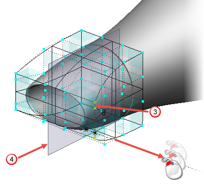

Die ausgewählte Punktelinie wird gelb hervorgehoben
. Wenn Sie die ausgewählte Linie mithilfe des Mauszeigers ziehen, erscheinen Konstruktionslinien, um den Morph zu lenken. Der Rahmen ändert seine Form, um eine Vorschau der Auswirkung des Morphens anzuzeigen. In diesem Beispiel wird der Morph über die XY-Ebene
gespiegelt, da die Option Symmetrieänderungen über die XY-Ebene ausführen ausgewählt ist.
. Der Morph wird über die ZX-Ebene gespiegelt
